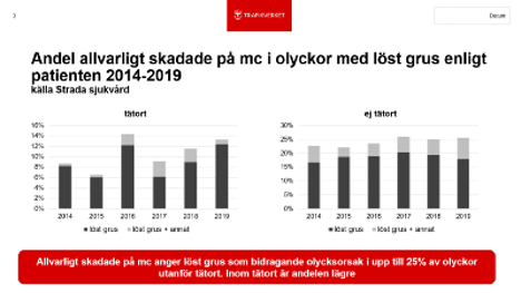

Statistik från STRADA visar att antalet allvarligt skadade motorcyklister och mopedister på grund av grus är betydligt högre än vad som tidigare framkommit. Drygt 25 procent av de som skadas utanför tätort har uppgett grus som bidragande orsak till olyckan. I tätort är motsvarande knappt 15 procent.
Andel allvarligt skadade på grund av grus i sjukvårdsrapporterade olyckor med MC och moped 2014-2019
Källa: Sjukvårdsrapporterade olyckor, allvarligt skadade i STRADA 2014-2019.
