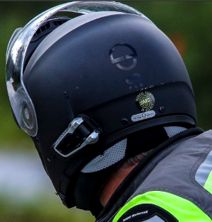

Utrustning till hjälmen måste testas
En nyhet i den nya standarden är de nya kraven på att alla tillbehör som ska användas på eller i en MC-hjälm måste testas tillsammans med hjälmen, till exempel kommunikationsutrustning och actionkameror. Testerna ska genomföras med och utan utrustning på hjälmen för att mäta energiupptagningsförmåga, skarpa kanter och synfält. De nya reglerna säger att man inte får modifiera sin hjälm. Man måste följa tillverkarens anvisningar om vad man får göra med hjälmen för att typgodkännandet ska vara giltigt. Detta är ett problem eftersom det mesta av kommunikationsutrustningen för MC som finns på marknaden är eftermarknadsprodukter. Med de nya reglerna skulle det bli omöjligt att välja eftermarknadsprodukt om den inte är godkänd tillsammans med hjälmen. Att alla som säljer kommunikationsutrustning skulle kunna få alla hjälmtillverkare att godkänna alla produkter på alla hjälmar är en utopi.

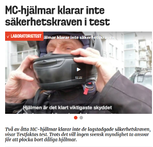

Hjälmar har testats i Europa enligt standard ECE 22:05. Även om en hjälm är testad finns det stora variationer på en hjälms kvalité.  Under 2017 genomförde och publicerade Testfakta två tester av MC-hjälmar. Den första testen visade att två av åtta hjälmar inte klarade kraven. I det andra testet ändrades islagsvinkeln för hjälmarna, då godkändes de två tidigare underkända hjälmarna.
