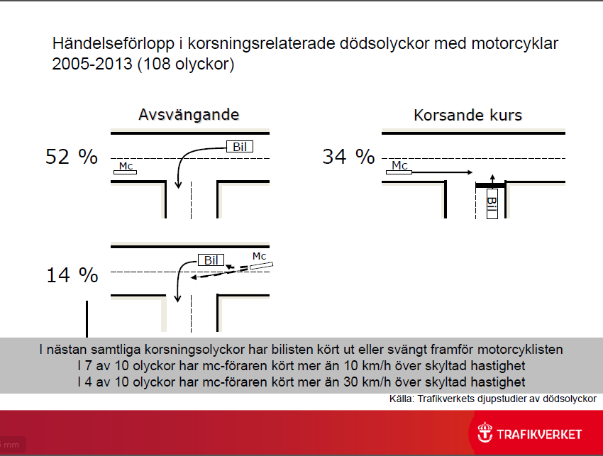

Trafikverkets djupstudier av motorcyklister som dött i olyckor 2005-2013 visar att 108 personer dödades i en korsning.
Dödsolyckor i korsningar
Korsningsrelaterade dödsolyckor
- Sakta ner om du ser en bil på en sidoväg och var beredd på att bilen kommer att svänga ut framför dig, även om bilen har väjningsplikt.

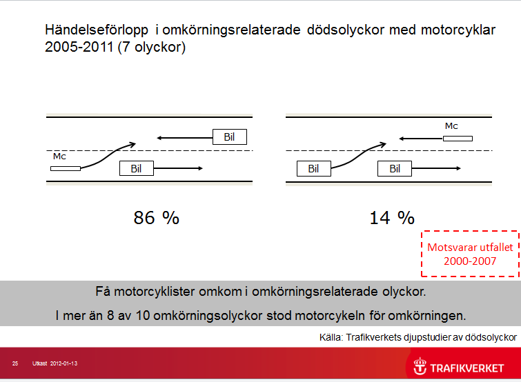

  • Kör aldrig om i en korsning. 14 % av motorcyklisterna som dödades i en korsning 2005-2013  hade påbörjat en omkörning. Det finns alltid en risk att bilen du kör om ska svänga vänster.
Dödsolyckor i samband med omkörningar
Omkörningsolycka

- Håll farten! Av dem som dödats i korsningsolyckor 2005-2011 överskred fyra av tio motorcyklister hastigheten med mer än 30 km/timme. Det är farter som andra trafikanter inte förväntar sig. Forskning visar också att bilister tror att motorcykeln håller en lägre fart än den faktiskt gör.

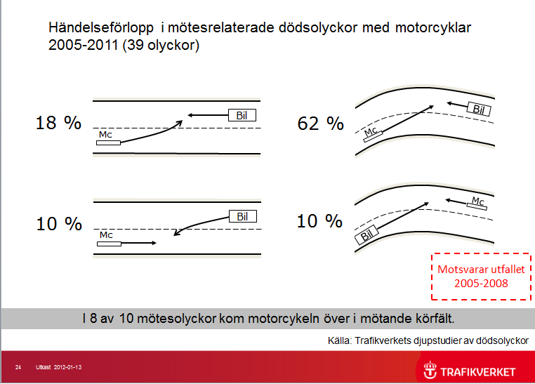

  • Gena aldrig i kurvor. Trafikverkets djupstudier från 2000-2011visade att i åtta av tio mötesolyckor hade motorcyklisten kommit över i mötande körfält.
Dödsolyckor vid möte med annat fordon
Mötesrelaterade olyckor
